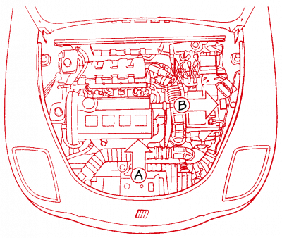

Oznaczenia w komorze silnika
barchetta-club.pl - Oznaczenia pod maską W komorze silnika znaleźć można dane na tabliczce znamionowej oraz na korpusie silnika.
A - umiejscowienie wytłoczonych na korpusie typu i numeru silnika.
B - umiejscowienie tabliczki znamionowej.
