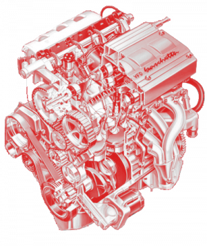

barchetta-club.pl - Widok silnika Szczegółowy opis silnika Fiata Barchetta wymaga odniesienia się do zmian jakie wprowadzono w czasie trwania produkcji auta w latach 1995 - 2005.
cykl pracy OTTO (4 suwy)
rozrząd 2 wałki w głowicy
zasilanie wtrysk elektroniczny HITACHI M.P.I
liczba cylindrów 4
wewmętrzna średnica cylindra 82 mm
skok tłoka 82,7 mm
pojemność skokowa 1747 cm3
stopień sprężania 10,3:1 ± 0,15
zaworów na cylinder 4 (2 dol., 2 wyd.)

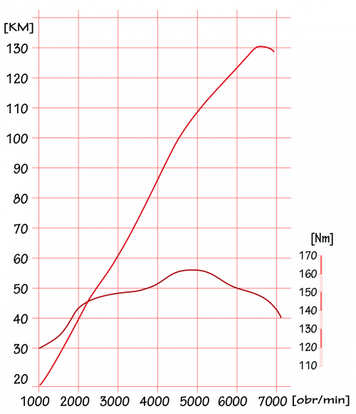

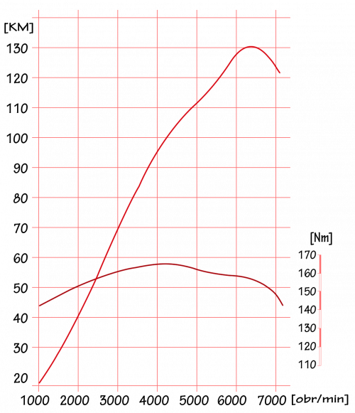

Przebieg krzywej momentu obrotowego i mocy różni się nieco w wersjach silnikowych M1 / Etap A i M2.
M1 i Etap A
Kod silnika: 183 A1000
barchetta-club.pl - Charakterystyka silnika M1
M2
Kod silnika: 188 A6000
barchetta-club.pl - Charakterystyka silnika M2
