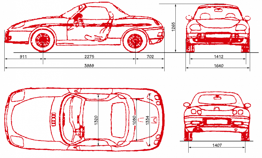

Wersja M1 / Etap A
Podstawowe wymiary auta to:
  • długość: 3916 mm
  • szerokość: 1640 mm
  • wysokość: 1265 mm
Objętość bagażnika wynosi 165 dm3
barchetta-club.pl - Fiat Barchetta - wymiary nadwozia
Podana wysokość nadwozia dodyczy nieobciążnonego auta

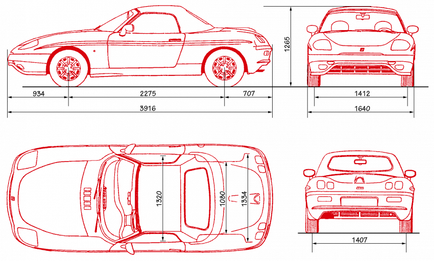

Wersja M2 (po liftingu)
Wymiary auta po liftingu to:
  • długość: 3888 mm
  • wysokość: 1265 mm
