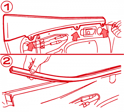

Wykończenia górne drzwi Fiata Barchetta wykonane są z blachy i polakierowane. Z tego powodu należy zachować szczególną ostrożność przy pracach serwisowych aby nie uszkodzić powłoki lakierniczej.
Demontaż wykończeń górnych jest konieczny przy niektórych pracach serwisowych.
barchetta-club.pl - Demontaż wykończenia górnego drzwi Po zdemontowaniu okładzin drzwi można przystąpić do odkręcenia wykończenia górnego (1). Jest ono przykręcone trzema śrubami z łbem krzyżakowym oraz wciśnięte w uszczelkę zbierającą szyby. Znajduje się ona pod elementem wykończenia górnego (2). Dodatkowo w przedniej części należy usunąć spinkę trzymającą uszczelkę. Można to wykonać jako ostatnią czynność, ściskając zatrzaski spinki od wewnętrznej strony elementu wykończenia.
Przy pracach serwisowych związanych z szybą oraz jej mechanizmem podnoszenia należy usunąć uszczelkę zbierającą (2).
