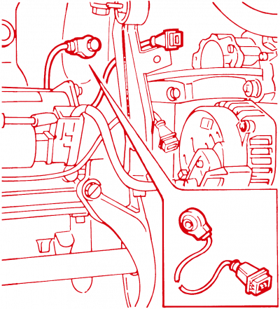

barchetta-club.pl - Czujnik spalania detonacyjnego (stukowego)Czujnik spalania detonacyjnego, zwany też czujnikiem spalania stukowego zamontowany jest na bloku silnika od strony grodzi (kolektora dolotowego). Dokładnie przytwierdzony jest przy pomocy śruby, w osi symetrii pomiędzy drugim a trzecim cylindrem. Chodzi o możliwość wykrywania nieprawidłowości spalania we wszystkich cylindrach.
Jest to czujnik piezoelektryczny, wykrywający drgania bloku silnika w zakresie charakterystycznym dla spalania detonacyjnego. Natężenie wykrywanych drgań zamieniane jest na sygnał elektryczny o odpowiadającej mu amplitudzie.
Podłączony jest do modułu sterowania silnika (ECU).
60602832 Czujnik czujnik z przewodem w złączem 3 pinowym
46522740 Czujnik czujnik z przewodem w złączem 3 pinowym
46815152 Czujnik 5234 - zmiana czujnika detonacji z konektorem zintegrowanym (2 pinowym) i nowym okablowaniem wtrysku (od numeru silnika 2754858)
