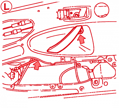

Drzwi kierowcy (lewe)
barchetta-club.pl - Demontaż lewej klamki wewnętrznej Po zdemontowaniu okładzin drzwi można przystąpić do odkręcenia klamki wewnętrznej. Górna część przykręcona jest śrubą z łbem imbusowym dostępnym od zewnątrz. Dolna część klamki przykręcona jest nakrętką dostępną od wewnętrznej strony struktury drzwi.
