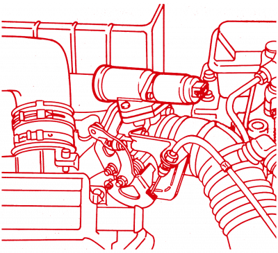

M1
barchetta-club.pl - Regulacja wolnych obrotów M1Stosowany do maja 1998 - #37639
W pierwszej wersji powietrze potrzebne do pracy silnika na wolnych obrotach, dostarczane jest specjalnym kanałem w obudowie przepustnicy. Kanał omija zawór motylkowy a ilość przepływającego powietrza regulowana jest solenoidem zamontowanym na obudowie przepustnicy.
Solenoid podłączony jest do sterownika silnika. W zależności od przepływu prądu, jego trzpień porusza się zamykając lub otwierając zawór. Stopień otwarcia regulowany jest poprzez modulację PWM 1). Szerokość impulsu prądu przepływającego przez cewkę solenoidu przekłada się na ruch trzpienia wewnątrz niej.
Element oferuje wielu producentów:
- Hitachi - AESP207-15;
- Hella - 6NW 009 141-091;
- Lucas - FDB993;
- Siemens VDO - X10-739-002-006.

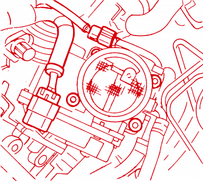

M2
barchetta-club.pl - Regulacja wolnych obrotów M2Stosowany od września 2000 - #51197
W wersji M2 wprowadzono całkowicie elektroniczne sterowanie przepustnicą. Nie ma tu już linki gazu a pedał zamieniono na elektroniczny. Zaworem przepustnicy steruje silnik krokowy umieszczony na obudowie przepustnicy, całkowicie sterowany przez sterownik silnika. Potrzebne do pracy silnika powietrze, nie jest już dostarczane przy pomocy dodatkowego kanału, ponieważ zawór motylkowy może być uchylany mimo zwolnienia pedału gazu.
